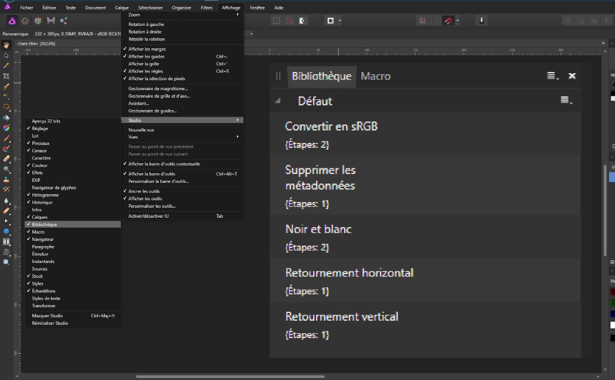

Bonjour, merci pour ta réponse. Effectivement, avec Photoshop, tu peux charger des scripts d'actions avec la palette Action. Ce que je voulais savoir, avec Affinity Photo, y a t'il un principe identique, une palette Actions qui permet de charger des scripts (effectivement en format ATN) pour les exécuter sur un visuel ? Sinon, ta réponse est clair, il faut les exécuter sous Photoshop et ensuite ouvrir le fichier sous Affinity Photo. Ma demande est liée au fait que j'ai Photoshop CS5, et que Adobe demande, pour la mise à jour, un abonnement. OK. Mais, avec Adobe, le jour où tu arrêtes cet abonnement, tu ne peux plus utiliser le logiciel, et en plus tes fichiers ne sont pas ouvrables sur une version “trop antérieure”. Donc, je cherche un substitut à Photoshop que je possède très bien sans cet “arnaque”. Je vous remercie pour vos réponses. Peut-être un support de réflexion pour les concepteurs, ce serait le top Smile

Bonjour LCAANDCO
Si tu veux avoir un processus similaire à Photoshop
Dans Affinity Photo tu as un sript que l'on appelle Macro et qu'ensuite en ayant réalisé tes "actions" qui sont largement limitées les enregistrer dans une bibliothèque pour les rappeler ultérieurement
On ne peut pas enregistrer toutes les actions comme dans Photoshop et un message t'indiquera quand l'action est impossible à executer
Pour avoir les panneaux de la Macro et la bibliothèque si elle ne sont pas visibles il faut faire AFFICHAGE>STUDIO >MACRO
