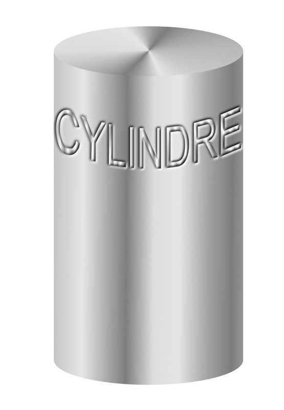

J'avais omis de préciser plus haut  Confused  qu'avec l'outil grille déformante.....il ne faut  pas oublier de cliquer sur le bouton appliquer pour obtenir l'effet
Avec la méthode décrite en à peine 5 mn pour l'ensemble  ....voici le résultat et joyeuses fêtes  [Image: wink.png]
 [Image: TEXTE-SUR-CYLINDRE.jpg]
