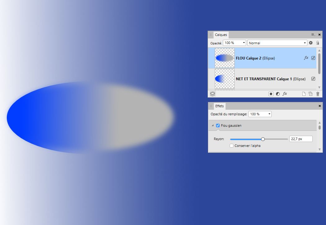

Avec l'outil dégradé (Touche G) tu as la possibilité de faire différents dégradés sur des courbes comme le  lineaire ,elliptique , etc...
Pour ce que tu demandes "avoir un dégradé lisse d'un coté et flou de l'autre"  cela ne peut pas s'éxecuter sur un seul et même calque
On peut y arriver avec cette méthode (qui n'engage que moi  Tongueet tu jugeras par toi même du résultat si c'est bien cela que tu recherches
►Réaliser un calque 1 avec un dégradé et il sera net
►Dupliquer ton calque net  (calque 2) par un CTRL J
►lui appliquer ensuite un flou gaussien
►réduire légèrement ses dimensions pour conserver le bord net du calque 1 (qui se trouve en dessous)
►puis faire une transparence du "coté flou" sur le calque 1  (touche Y)

[Image: D-grad-flou-net.jpg]
