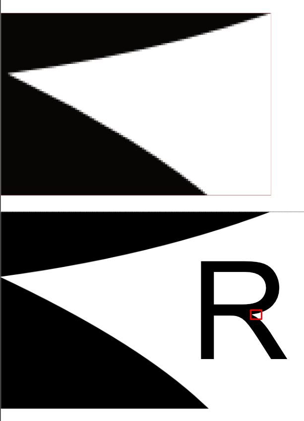

(20-02-21, 13:26:39)ch22 a écrit : @Alain29 : je ne comprends pas quand tu dis que « AP met les textes en pixels ».
A mon voisin Breton
Affinity Photo ne permet pas d'avoir le MEME vectoriel qu'Affinity Designer /Publisher au sens où si l'on considère que le vrai vecteur n'aura JAMAIS de crénelage ou comme certains aiment à dire "en marche d'escalier" sur un tracé, un remplissage ou sur du texte
Affinity Photo fait du vecteur bitmap (que j'appelle plutôt un pseudo vecteur Big Grin )
Le fait d'examiner à 100% cela ne se voit pas sur du texte (rééchantilloné ou non) et je le comprends très bien ou alors avoir des yeux de lynx pour apercevoir le pixel
La caractéristique du vecteur est que l'affichage se fait par des calculs mathématiques informatiques  assez complexes
C'est pour cela quelque soit le grossissement , les bordures seront toujours nettes , sans crénelage mais.... Affinity Photo n'a pas cette faculté faisant à sa base du pixel
Donc ma réponse pour Nydjo était argumentée sur la taille du texte pouvant être de grande dimension (affichage sur un panneau)
Je te renvoie sur la définition du vecteur reverence
Ma capture d'écran montre cette différence (ciblée par l'encadré rouge)  entre Affinity Photo et Affinity Designer pour la même lettre R et de même taille

Je vois ce que tu veux dire, mais je ne partage pas tes conclusions pratiques. Les caractères de AP sont de vrais objets vectoriels, tout comme les différents objets vectoriels de la panoplie de AP. La seule différence est qu'on visualise toujours les contours de ces derniers et pas ceux des caractères. Quand on installe un objet vectoriel compliqué dans AP et qu'on zoome fortement, le contour est toujours bien défini alors que le remplissage se fait avec les pixels définis pour l'image par les données de dimensions et de résolution. Quand on dépose du texte, on ne voit que le remplissage, jamais le contour, mais ce dernier est forcément bien là... puisque c'est un objet vectoriel !
L'expérience spectaculaire à faire est de déposer un texte sur une image de 1000 px, de réduire l'image à 5 px de côté — évidemment, on ne voit plus rien — puis à la rééchantillonner à 5000 px de côté. Tout ce qui est en pixels sur l'image initiale est devenu de la bouillie, mais pas le texte.
Je n'ai pas Designer pour refaire tes manips, mais je ne suis pas surpris. Quand les logiciels vectoriels concrétisent leurs objets, ils font forcément une conversion dans le bitmap correspondant au dispositif de sortie. Si c'est une impression pour une affiche, ils se serviront des dimensions souhaitées et de la résolution de l'impression. Si c'est une visualisation sur écran, ils se servent des pixels écran et l'image sera toujours nette.

Le monde de la DAO et de la photo ont des philosophies complètement différentes
Nous avons sur Designer la possibilité de partager à l'écran  et de comparer les pixels/vecteurs ou pixels/contours chose que Photo ne sait pas faire
Tu dis que tu n'as pas Designer mais tu peux télécharger la version d'essai ne serait ce que pour le découvrir
Il est vrai aussi qu'un vecteur exécuté sur Designer à l'impression sera bien en pixels et pour cause il dépendra aussi de la résolution de sortie du tramage
split écran entre vecteur/pixels sur un même tracé
