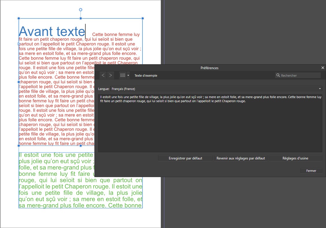

Il s’agit en réalité d’un objet qui a pour fonction de remplir le cadre de texte à partir du curseur de texte, ici la barre noire après mon titre « Avant texte » jusqu’à la fin du cadre (ou des cadres liés). On peut changer les caractéristiques de cet objet (couleur, fonte, corps, etc., mais pas une partie de l’objet lui-même. J’ai utilisé ici deux fois la fonction Texte d’exemple, en rouge dans un cadre de texte, puis en vert dans un autre.
Le texte d’exemple au kilomètre servant d’exemple peut être modifié dans le menu Édition/Préférences/Texte d’exemple, et la modification se fait en direct au fur et à mesure de la saisie.

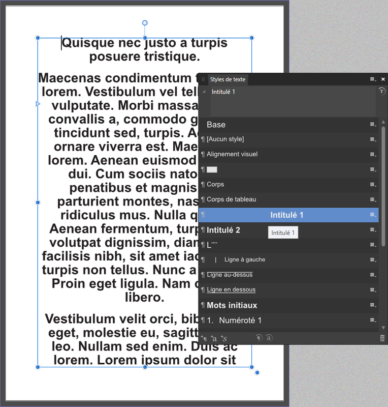

Ce marron foncé sur arrière-fond marron clair est dû au style de texte par défaut qui a été utilisé ici, vraisemblablement celui qui avait été utilisé sur le dernier objet « Cadre de texte ». Il suffit de sélectionner un autre style de texte sur la sélection, ou d’en créer un autre.
