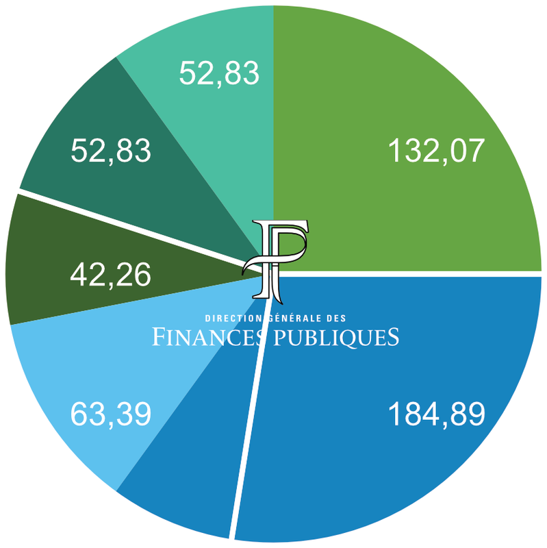

Smile Pour ma part, j’utilise cet outil directement dans Publisher. Dans un discours, un bon camembert est toujours plus nourrissant qu’un four.
[Image: repartition.png]
