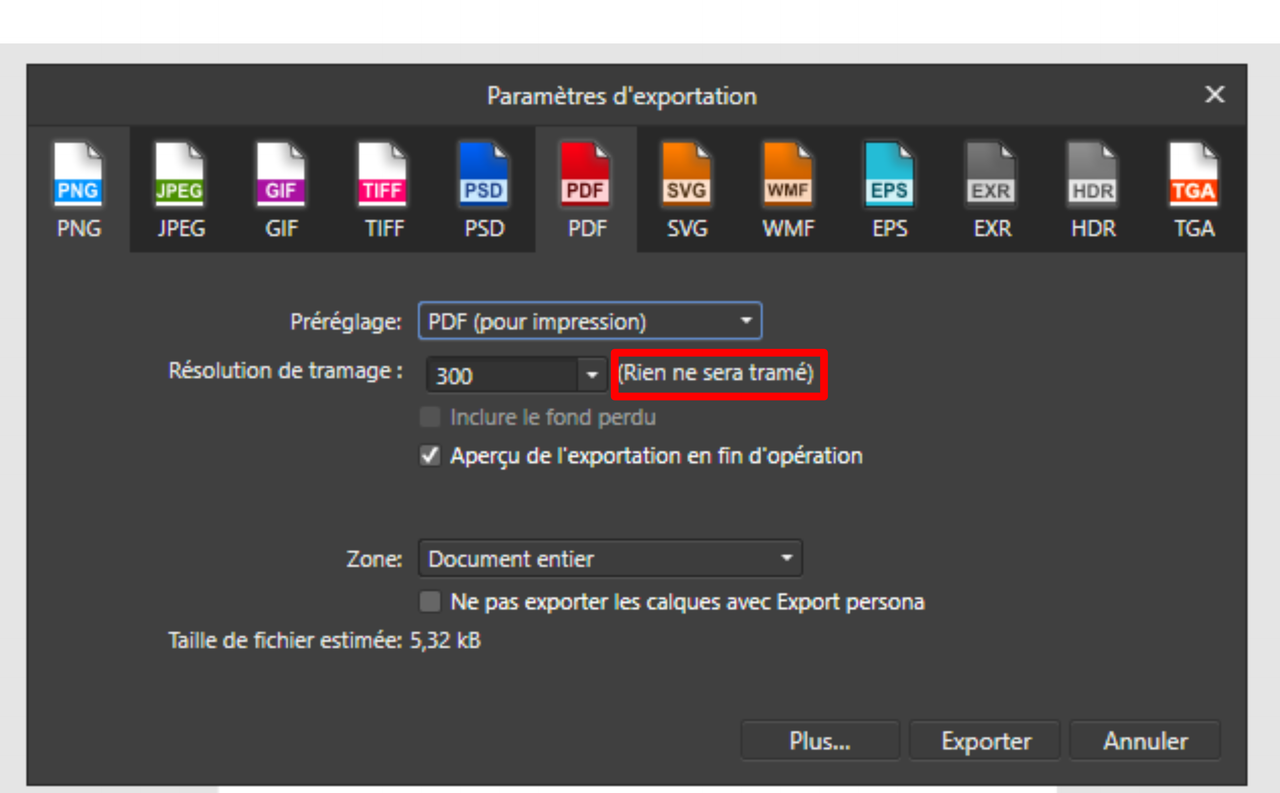

Si NON envoie ton fichier en PSD ,SVG , ou PDF(pour impression) où rien ne sera tramé
[Image: CAPTURE.png]
N'ayant pas Illustrator , je suppose qu'il ouvre ces 3 types de fichier

Oui je sais merci Smile donc j'exporte bien en svg ou en pdf, mais rien a faire, toi si tu exportes un élément et que tu fais un "produit" dessus tu as ce produit sous illustrator?
moi sur ton screen j'ai toujours" certaine zones seront tramé" j'ai pas comme toi (rien ne sera tramé)

Ce que je peux te dire c'est que l'export en "PDF (pour impression) (Rien ne sera tramé)" sera en vectoriel
Si je l'ouvre avec Adobe Acrobat Reader on n'a pas de pixels et on peut zoomer tant que tant  Smile
►Je ne comprends pas pourquoi tu n'as pas le libéllé (Rien ne sera tramé)
Ferme Affinity Designer et reboote le en maintenat  la touche CTRL enfoncée puis coche Réinitialiser les préréglages d'exportation de fichier
